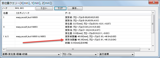

変位量結果では、成形品のサイズの変化を調べることもできます。
サイズの変化を調べるには、 [結果]タブ > [確認]パネル > [確認]を使用するのが最も簡単な方法です。成形品またはフィーチャのサイズの変化を確認するには:
  1. [変位量、全要因:X 成分]などの、いずれかの全要因の変位プロットを表示します。使用する成分は重要ではありません。
  2. 2 つのノード位置をクリックします。
注: スタディ間で一貫性を持たせるため、ノード番号を決めてそれらを[ノード]フィールドに入力し、[クエリー]をクリックします。
次の図を参照してください。 [距離]セクションを確認します。必要に応じて、グローバル座標系またはローカル座標系を使用します。場合によっては、距離の合計、または距離の X、Y、Z の各成分を確認する必要があります。
