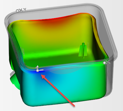

次の図では、タンクの縁で 3 つのアンカーを使用しています。1 つ目のアンカーは、矢印で示しているように設定されていて、アンカー システムの原点を定義しています。したがって、成形品は 1 つ目のアンカーに向かって収縮しているように見えます。
タンクの縁で使用されている 3 つのアンカー
