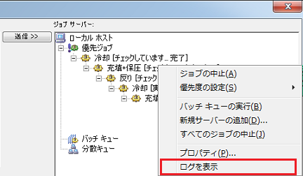

特に大規模なモデルでワークフローを向上させ、時間を短縮するために、スタディを開かなくても、現在開いているプロジェクト内のスタディの解析ログを表示することができます。
()を開き、[スタディ]リストのスタディにカーソルを合わせ、マウスの右ボタンをクリックしてドロップダウン メニューから[ログを表示]を選択する
()を開き、[ジョブ サーバー]リストの解析にカーソルを合わせ、マウスの右ボタンをクリックしてドロップダウン メニューから[ログを表示]を選択する
どの方法においても、新しいウィンドウにスタディ ログが表示され、選択項目に対するすべてのログ タブが使用可能になります。
