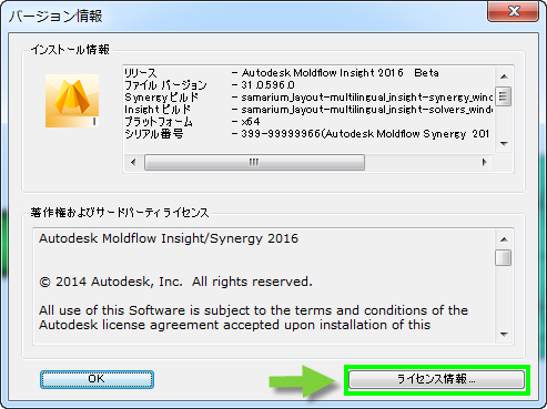

  1. [ヘルプ] > [バージョン情報]Autodesk Moldflow Insight 2018.2 > [ライセンス情報]をクリックします。

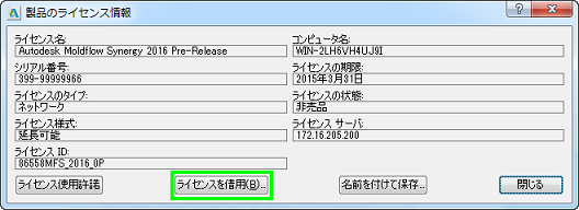

  2. [製品のライセンス情報]ウィンドウで、[ライセンスを借用]をクリックします。

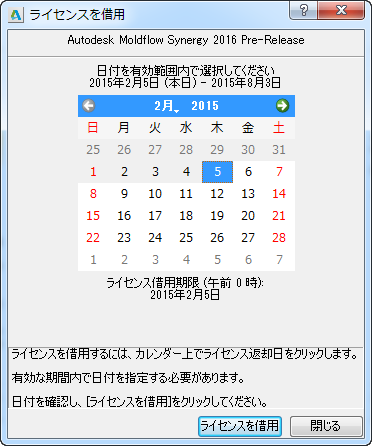

  3. [ライセンスを借用] ウィンドウのカレンダーで、ライセンスを返却する日付をクリックします。
  4. [ライセンスを借用]をクリックします。
  5. [ライセンスを借用]メッセージで、[閉じる]をクリックします。 ライセンスが借用され、ネットワークから切断されているコンピュータで使用することができます。
