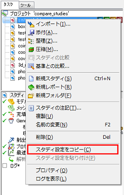

[スタディ設定をコピー]コマンドを使って、異なるスタディ間でスタディ設定をコピーできます。コピーできる設定は次の通りです。
これらのそれぞれの項目を選択すると、すべての設定がコピーされます。プロセス設定またはメッシュ設定に関して、コピーしたいもの、したくないものを選択することはできません。
[スタディ設定をコピー]コマンドは、[プロジェクト ビュー]ペインでスタディを右クリックすると表示されるコンテキスト メニュー内にあります。
スタディ設定を目的のスタディに貼り付けるとき、コピーする設定を選択するためのダイアログ ボックスが開きます。たとえばプロセス設定などの場合、プロセス設定のサンプルがリストされますが、それらを選択解除することはできません。ただし、[プロセス設定]を選択した場合は、それがリストされるかどうかに関わりなく、すべてのプロセス設定がコピーされます。
注: スタディ設定を目的のスタディに貼り付ける操作は不可逆のアクションです。元に戻すことはできません。その場合は、既存のスタディに貼り付ける代わりに、新しいスタディを作成することを検討してください。
