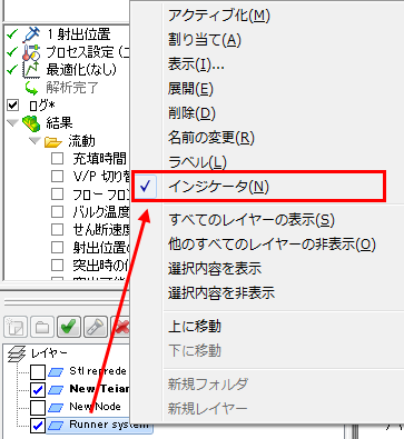

記号は、既定でオンになっています。記号をオフにするには:
  1. 記号を含むレイヤーにカーソルを合わせ、マウスの右ボタンをクリックします。
  2. [インジケータ]のチェックマークをオフにします。

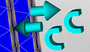

冷媒入口/出口
他の流入口と流出口の記号と区別するために、冷媒の入口と出口の記号には、「Coolant(冷媒)」を示す「C」の文字が含まれるようになりました。
