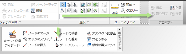

下の図に示すように、これらのツールバーは[ホーム]タブと並んで固定タブとして表示されるようになりました。
- ドッキング解除と移動
- 必要に応じて、タブ内のパネルをドッキング解除して、タブの異なる位置、またはモデル ウィンドウ内に移動できます。パネルのタイトルをクリックしてドラッグします。パネルをタブに戻すには、単に再びドラッグして戻します。さらに、モデル ウィンドウ内にパネルを保持してタブを変更できます。パネルをドラッグしてリボンに戻すと、元のタブに戻ります。
