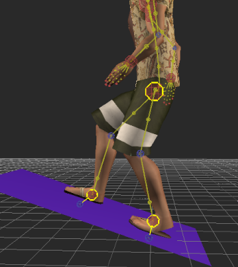

- フロア オブジェクト(複数可)の移動と回転を行い、キャラクタの手足が接する領域のタイプを設定します。
たとえば、次の図のようにキャラクタが傾斜したフロアを歩くようにする場合、フロア オブジェクトを回転して、キャラクタが歩く角度を設定します。
