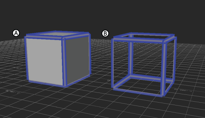

既定 シェーダは削除できません。すべてのオブジェクトまたは選択したオブジェクトからデタッチすることしかできません。
- Scene Browser で、Shaders フォルダを展開し、Default Shader を右クリックします。
- コンテキスト メニューから Detach Default shader From All Objects を選択します。
オブジェクトに適用されているその他のエフェクトだけが表示されるようにオブジェクトを削除するには:
- Scene Browser で目的のオブジェクトを選択し、Default Shader を右クリックし、Detach Default shader from Selected Objects を選択します。
Edge Cartoon シェーダ A. 既定 シェーダがある場合 B. 既定 シェーダがない場合
