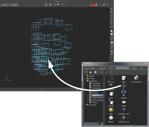

- Asset Browser の Elements フォルダから、Null をシーンにドラッグします。
この Null が参照オブジェクトになるため、モーション データ マーカーと同じ方向を向いている必要があります。

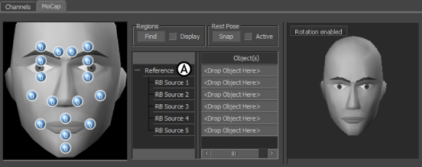

- Actor Face 設定で、MoCap ペインに切り替え、Reference グループを展開します。
Actor Face 設定の MoCap ペイン A. Reference グループを展開します。

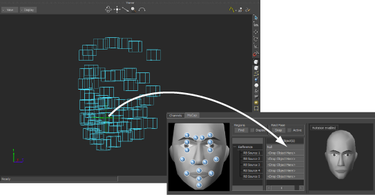

- [Alt]キーを押しながら、Null を Viewer ウィンドウから Reference スロットにドラッグします。

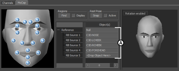

- 額のマーカーなど、お互いに関連して動かないマーカーのグループを特定して、それらを Reference グループにある一連の Rigid body スロット(RB Source 1、RB Source 2 など)にドラッグします。
Actor Face 設定 A. リジッド ボディ ソース
