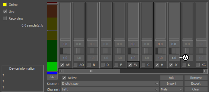

Voice デバイスの Sound パラメータ設定を使用すると、唇と声の一致精度をさらに高めて、モデルのフェースや口の動きを微調整することができます。
モデルのフェースの動きを洗練させるには:
- 調整する音素を指定します。
- その音素のウェイト付けの値をサウンド パラメータ設定で調整します。
ウェイト付けの値の範囲は 1~10 です。この場合、10 は最も強い音素を生成します。詳細は、「オーディオのしきい値を設定する」を参照してください。
注: ウェイト付けを調整する前に、Threshold レベルが適切な値に設定されていることを確認します。たとえば、モデルが発音する UW 音素の強さが不十分な場合、個々の音素のウェイト付けの値を増加させることによってシェイプを大きくすることができます。
Voice デバイス設定 A. 個々の音素のウェイト付けの値
ヒント: スライダをドラッグする間に値フィールドに数値を入力すると、モーションが途切れることなく調整を行うことができます。
