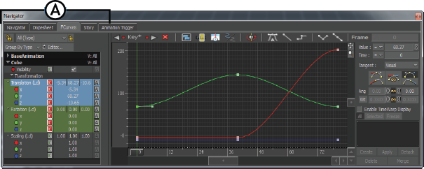

FCurves Properties ペインは、FCurves ウィンドウの
Properties ウィンドウとして表示されます。オブジェクトが選択されている状態では、FCurves Properties ペインにはオブジェクトのアニメート可能なプロパティのみが表示され、FCurves ペインでカーブを表示するように選択することもできます。
A. Properties ペイン

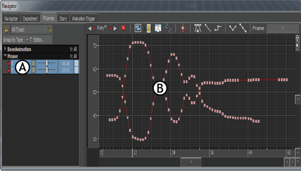

Properties ペインでプロパティを選択すると、そのプロパティのファンクション カーブが FCurvesペインに表示され、各プロパティの値がカレント タイムコードにおける値フィールドに表示されます。移動や回転のようにプロパティがベクトルの場合は、X、Y、Z の値も表示されます。
たとえば、次の図には、Mouse デバイスのキャプチャ データが表示されています。ここでは、ファンクション カーブが 2 つ表示されています。これは Properties ペインで、Mouse デバイスの X プロパティと Y プロパティ(A)の両方が選択されているからです。Mouse デバイスの X または Y のいずれか一方だけのキャプチャ データを表示するには、Properties ペインで表示する方のプロパティだけを選択します。
A. FCurves Properties ペイン、B. デバイスの X 軸と Y 軸に記録されたデータを表示している FCurves ペイン
