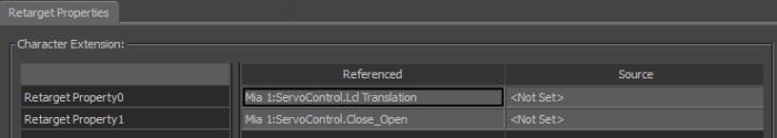

Manually Assign を使用してエクステンション アニメーションをリターゲットする
- Character Controls ウィンドウで、ターゲットおよびソース キャラクタを設定します。
- Navigator の Character Extensions でターゲット エクステンションを選択します。
- Resources ウィンドウの Properties タブで Retarget Mode を選択し、リストから Manually Assign を選択します。
- Navigator でソース エクステンションを選択します。
- Resources ウィンドウの Properties でロック アイコン
をクリックし、ソース エクステンションの Property 設定をロックします。
- Navigator でターゲット エクステンションを選択します。
Retarget Properties の Character Extension テーブルに、Source 値が設定されていないことが示されます。
- ソース エクステンションのアニメーションをマップするには、Properties タブにあるソース エクステンションの Translation 値を、Character Extension テーブルの Source の適切な位置までドラッグします。
