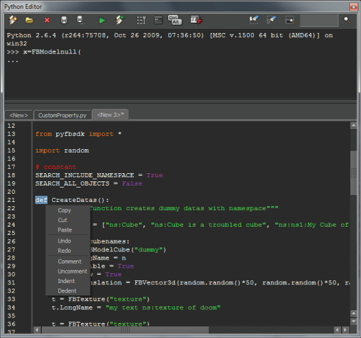

コピー、切り取り、貼り付け、元に戻す、やり直し、コメント化、コメント解除、インデント、インデント解除を行うには:
エントリを自動終了するには:
  1. 自動終了を有効にするには、適切なクラスをインスタンス化する必要があります。
  2. Ctrl + スペースキーを押します。
    関連のある終了オプションがウィンドウで使用可能になります。
    作業領域では、すでに実行済みのオプションのみが使用可能になります。通常は、情報を作業領域に表示するには、その情報がインタラクティブ コンソールで実行されている必要があります。
