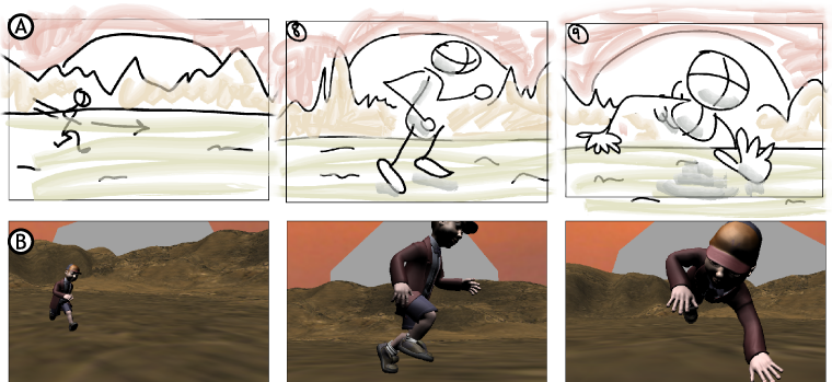

ストーリーボード(絵コンテ)とは、シーンを実際に作成する前にシーンの計画を練るためのものです。ストーリーボードを作成することで、シーンの最終的な外観に関するアイディアが得られます。このストーリーボードの内容に基づいて、モデル、セット、アニメーションを作成していきます。
ストーリーボード作成 A. 手描きのストーリーボード、B. 完成 3D シーン
従来のストーリーボードは一連の画像であり、漫画本のようにストーリーのイベントのシーケンスを示しています。それぞれのストーリーボード パネルにより、カメラ ショット、アクション、シーン内でのキャラクタの位置を計画できます。

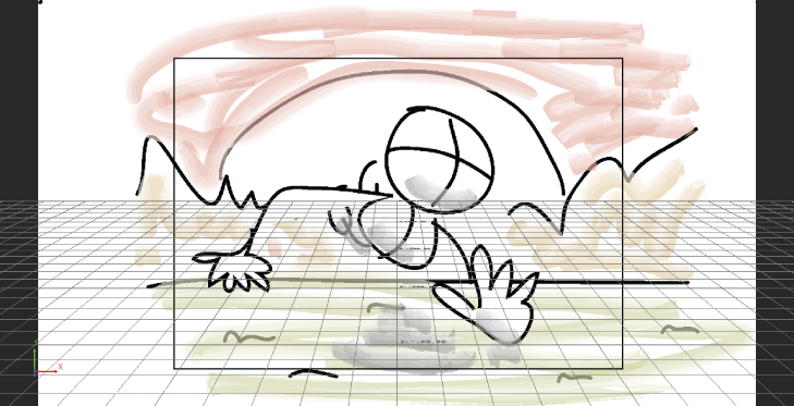

Story ウィンドウでは、ストーリーボードの絵をカメラ ショットのバックグラウンドに投影し、それぞれのイメージとカメラ ショットをスケジューリングして、一連のイベントとして表示することができます。これにより、一種のスライド ショーを作成します。
バック プレート ストーリーボード イメージによるカメラ ショット

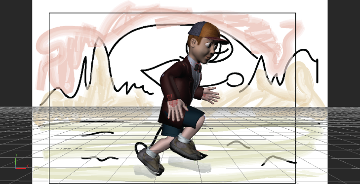

また、モデルとアニメーションを使用して、シーンの大まかな計画を立てることもできます。あるいは、シーンを設定してアニメーションを作成する場合は、ストーリーボードをガイドとして使用することもできます。たとえば、シーンを設定してキャラクタをアニメーションを作成するときに、スタティックなストーリーボード イメージをガイドとして使用できます。
この方法なら、さまざまなカメラ アングルやタイミングを試してから必要なキャラクタとプロップ(小道具等)を作成できるため、計画どおりのシーンを作成できます。
