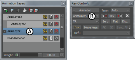

カレント レイヤ
キーフレームを設定できる状態のアニメーション レイヤをカレント レイヤと呼びます。カレント レイヤはアニメーション レイヤ エディタでは明るい緑色で表示されるほか、Key Controls の Layer メニューで自動的に選択されます。カレント レイヤとして選択できるレイヤは一度に 1 つだけです。つまり、複数のレイヤに同時にキーフレームを設定することはできません。詳細は、「レイヤを選択する」を参照してください。
注: ロックされているレイヤにはキーフレームは設定できません。詳細は、「ロックされたレイヤ」を参照してください。
カレント レイヤ A. アニメーション レイヤ エディタで選択された状態 B. Key Controls ウィンドウで選択された状態
