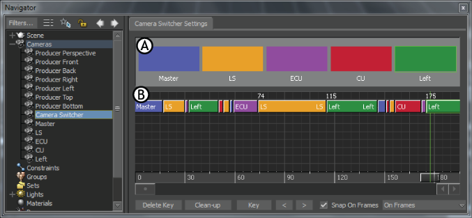

Edit トラック コンテキスト メニューCamera switcher は、シーンに配置された複数のカスタム カメラを切り替えて、複数のカメラ テイクを作成できるウィンドウです。カメラ スイッチャは Scene Browser の Cameras フォルダにあり、7 番目の Producer カメラとカスタム カメラの間にあります。
Camera switcher には、ユーザが作成したカスタム カメラが入っています。シーンで作成したカスタム カメラがない場合、Camera switcher は空です。
Camera Switcher で作成したスイッチは、Story ウィンドウの Edit Track リストで使用するために変換できます。詳細は、
Camera Switcher A. Camera Color B. Switcher timeline
Camera Switcher は、Camera Color と Switcher timeline の 2 つの部分に分かれています。
