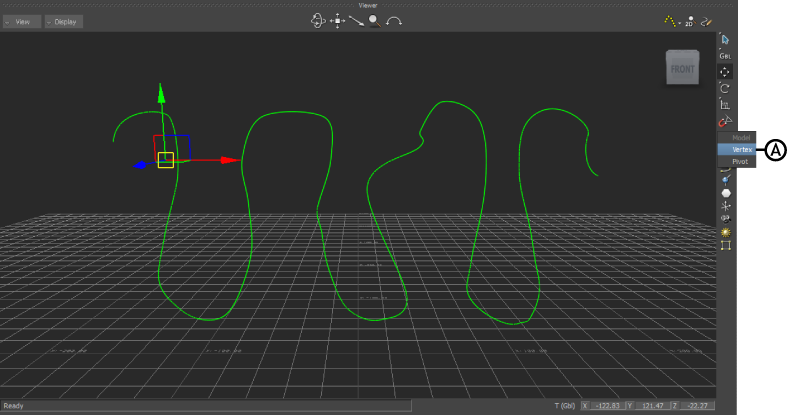

3D カーブ上の頂点を調整するには:
- 3D カーブを選択します。
Viewer ウィンドウで、3D カーブの色が赤から緑に変わり、選択されていることが示されます。
- Translate ボタンをクリックするか、[T]キーを押して Translation モードをアクティブにします。
- Viewer ツールバーの Object Selection メニューで Vertex を選択します。
Viewer ウィンドウの Object Selection ボタン A. Vertex

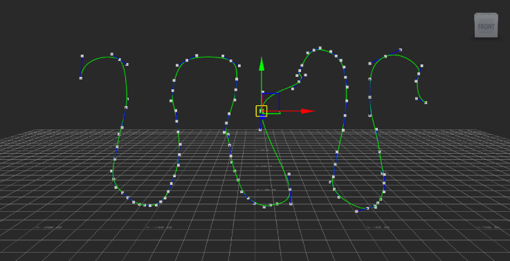

カーブのポイントは接線ハンドルによって編集可能なポイントに変換されます。
Edit/Delete Points モードの 3D パス
- カーブ上の任意のポイントをダブルクリックして、ポイントまたはポイントのハンドルを移動します。ポイントを Ctrl キーを押しながらクリックして選択解除します。

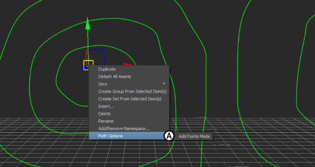

カーブにポイントを追加するには:
- カーブを右クリックして、コンテキスト メニューから Path Options
Add Points Mode を選択します。カーソルが十字に変わります。
3D パス コンテキスト メニュー A. Add Points Mode
- Viewer ウィンドウでマウスをクリックして、カーブの最後にポイントを追加します。
- カーブの開始点にポイントを追加する場合は、マウスの右ボタンをクリックします。
- カーブ内にポイントを追加するには、マウスの中ボタンをクリックします。
- Escape キーを押して Add Points モードを終了します。
