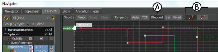

キーフレーム補間を Stepped に変更するには:
- FCurves ウィンドウで、キーフレームまたは補間を変更する複数のキーフレームを選択します。
- Tangent オプションで、Stepped 補間タイプを選択します。
Classic モードの FCurves ウィンドウ(詳細) A. キーフレームの選択に対して Stepped 補間タイプを選択 B. Step および Step Next モード
- Step モードまたは Step Next モードを選択します。このオプションにより、補間がカレント キーフレームまたは次のキーフレームのどちらの値を維持するか決定します。詳細については、Stepped 補間を参照してください。
