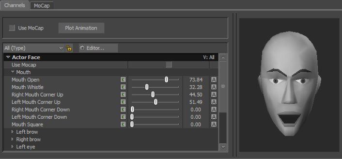

フェーシャル モーション キャプチャ データを編集するには、まず Actor Face チャネルにデータをプロットする必要があります。
フェーシャル モーション キャプチャを編集するには:

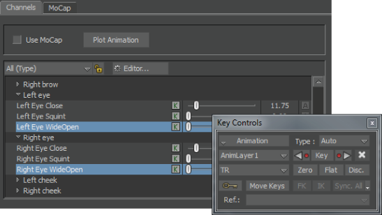

  1. Channels ペインの Plot Animation をクリックしてActor Face チャネルにモーション キャプチャを転送します。

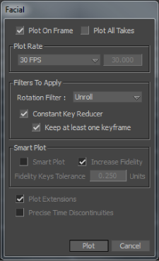

  2. 表示される Facial ダイアログ ボックスで Plot をクリックします。
    Channels ペインでは、Animate (A) オプションがすべての Generic チャネルで有効になり、各チャネルが編集できるようになります。
  3. Key Controls ウィンドウで、Layer メニューから AnimLayer1 を選択します。
    新しいレイヤでアニメーションを付けることによって、プロットされたアニメーションを変更することなくアニメーションを修正できます。アニメーション レイヤ エディタで、すべてのアニメーション レイヤを表示および管理できます。思い通りに変更できたら、レイヤをマージします。
  4. タイムライン インジケータをアニメーションを変更した場所に移動します。
  5. チャネル スライダを調節して、アニメーションを修正します。
  6. キーフレームを設定したいチャネルを選択し、Key をクリックします。
