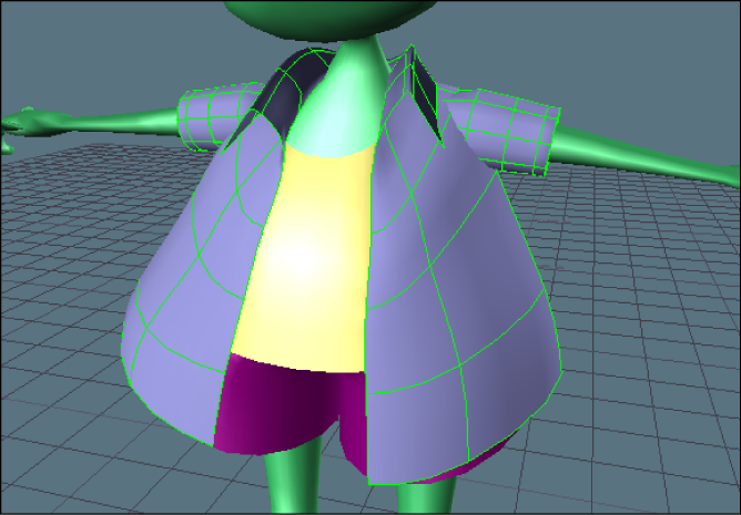

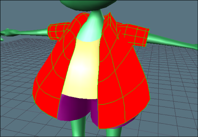

Color フィールドでオブジェクトを変更するには、Custom Color を選択します。カラーを変更するには、Color フィールドを使用するか、Color ボタンをクリックして Color ウィンドウを開きます。Luminosity スライダは使用できません。次の図は、シェーダなしのモデルのジャケットと Flat シェーダが適用されたジャケットを示します。
シェーダなし: ジャケットは、Materials 設定を使用した滑らかな 3D の外観で描画されています。
Flat シェーダ: ジャケットが Flat シェーダを使用してエッジなしで描画され、カラーは赤に変更されています。
