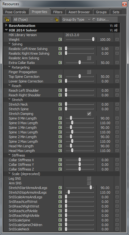

HIK 2014 Solver のプロパティを表示しアクセスするには:
- Navigator ウィンドウで Characters フォルダを展開し、キャラクタにネストされている HIK 2014 Solver をクリックします。
注: また、Navigator ウィンドウで Solver フォルダを展開し、ソルバをクリックすることもできます。
- Resources ウィンドウで、Properties タブを選択します。
- Properties で、空の領域を右クリックし、Expand All を選択します。
選択したソルバのプロパティが表示されます。
