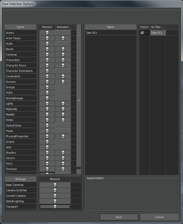

Save Selection Options ダイアログ ボックスが表示されます。
- Save Selection Options ダイアログ ボックスで、Export カラムのテイクを無効にして Save をクリックします。
マーカ セットとアクター設定データだけが .fbx ファイルに保存されます。
