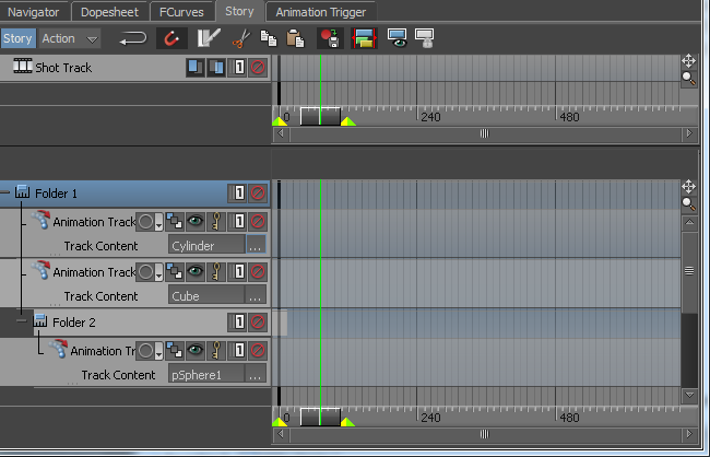

表示の Story フォルダが選択された状態

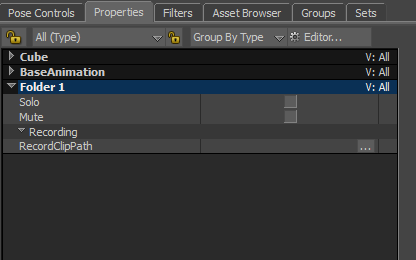

Story トラックとは異なり、Story フォルダには、記録パスを定義する Recording options ()や Recording Options メニュー(
)はありません。

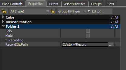

全 Story フォルダの記録パスが Property Resources ウィンドウで設定されます。

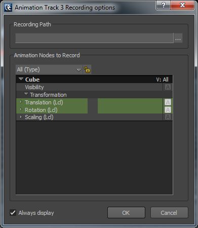

トラックの Recording option ダイアログに表示されるプロパティはアニメート可能で、記録できるプロパティです。
前の図に示すアクティブ化された既定の記録プロパティ()は、Translation と Rotation のプロパティです。
