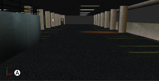

Camera settings の View 領域にある Axis オプションを使用すると、シーンの向きを示す軸の矢印の表示/非表示を切り替えることができます。
シーン A. 軸
注: 軸は既定ではすべてのカメラ ビューに表示されます。
カメラの軸を表示するには
- Scene Browser または Viewer ウィンドウでカメラを右クリックし、コンテキスト メニューから Make Current を選択します。
- Navigator ウィンドウの Camera Settings の View 領域で Axis オプションをオンにします。
