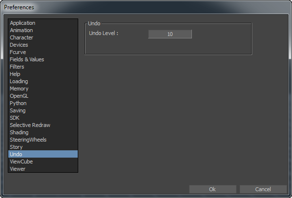

Preferences ウィンドウの Undo プリファレンス設定で、MotionBuilder が使用する「取り消し」の回数を指定します。
Undo プリファレンスにアクセスするには:
  1. メニュー バーから Settings > Preferences を選択します。
  2. Preferences ウィンドウで、Undo プリファレンス オプションをクリックします。
    Undo プリファレンス設定が表示されます。
Undo Level 値を使用して、「取り消し」の最大回数を設定します。Undo Level の数を減らしてメモリを節約し、MotionBuilder の処理速度を上げることができます。Undo の既定値は 10 に設定されています。
Undo Control Rig in Auto Key Mode オプションをオンにすると、Key Controls ウィンドウの Auto Key オプションを使って設定されたキャラクタ キーも Ctrl+Z キーで取り消せるようになります。システムのパフォーマンスに影響する場合があるので、既定ではこれはオフに設定されています。
