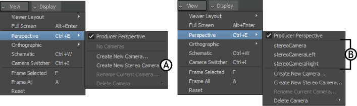

Viewer ウィンドウを使用してステレオ カメラを追加するには:
- Viewer ウィンドウで、View をクリックします。
- View メニューから Perspective > Create New Stereo camera を選択します。
- stereoCamera、stereoCameraLeft、stereoCameraRight の各カメラが、Perspective メニューおよび Scene Browser·のカメラのリストのカメラ スイッチャの下に追加されます。
View メニュー A. ステレオ カメラの追加 B. Perspective メニューのステレオ カメラ

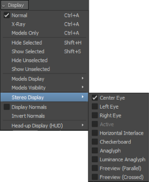

ステレオ カメラ表示モードを調整するには:
- Viewer ウィンドウで、Display をクリックします。
- Display メニューから、Stereo Display を選択します。
注: Stereo Display メニュー項目は、シーンでステレオ カメラを見るまでは無効のままになります。
Stereo Display メニュー
- Stereo Display メニューでは異なる表示モードを選択できます。
