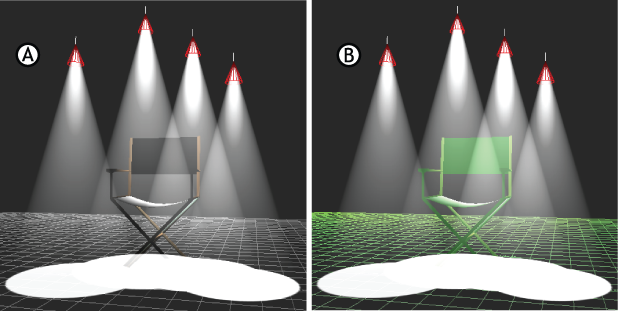

フォグ カラーを変更するには:
- Global Lighting ウィンドウの Color 設定に新しいカラー値を入力して、フォグカラーを調整します。
既定では、フォグ カラーは純白です。
A. フォグ設定が無効 B. フォグ設定が有効でフォグ カラーを緑に設定
