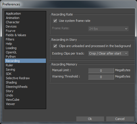

Recording プリファレンスには、記録レート、Story の記録、および記録メモリの設定が含まれています。
Recording プリファレンスにアクセスするには:
Recording プリファレンス
次の表では、Recording プリファレンスの各設定を説明します。
Recording Rate プリファレンス |
説明 |
Use system frame rate |
OS の再生レートの記録レートを使用します。 |
Frame rate |
OS の再生レートではなく、サポートされる既定の記録フレーム レートを指定できます。 |
サポートされるフレーム レートはコンテキスト メニューに一覧表示されます。
サポートされるフレーム レート
サポートされるカスタム フレーム レート |

Recording Story プリファレンス |
説明 |
Clips are unloaded and processed in the background |
バックグラウンドでクリップをアンロードして処理します。 |
Clips per track |
開始時間の後、クリップをトリミングしてクリアし、現在のクリップを記録できます。 記録しているクリップが別のクリップとオーバーラップする場合、別のクリップとオーバーラップしていない現在のクリップの一部がトラックに残されます。 |
Recording Memory プリファレンス |
説明 |
Manual Limit |
記録用のメモリの仮想上限量を指定します。Manual Limit フィールドをダブルクリックして、Manual Limit を MB 単位で設定します。既定値では 0 に設定されています。 |
Warning Threshold |
記録時のメモリ警告値を指定します。記録用の空きメモリが警告値より少なくなると、MotionBuilder はダイアログ ボックスを表示します。システムのメモリ使用量を表示するには、[Shift]+[M]を押します。メガバイト単位で表された警告しきい値を入力するには、Warning Threshold フィールドをダブルクリックします。既定値では 0 に設定されています。 注: 警告しきい値により、警告メッセージが表示されます。
