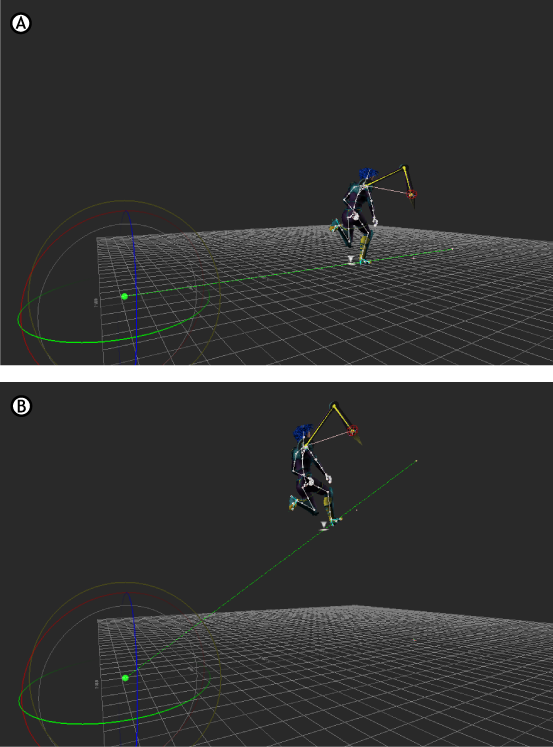

Viewer ウィンドウでクリップの軌道を変更するには:
- Story ウィンドウ内でクリップを選択します。
- Viewer ウィンドウ内でクリップのゴーストを操作して、クリップの移動と回転を行います。
クリップのゴーストの移動と回転を行うと、アニメーションが表示される場所と方向が変わります。選択したゴーストは、クリップを回転させる時の回転軸となります。
次の図の例では、クリップのゴースト クリップ ベクトルの開始部分が選択されています。クリップはその選択部分の周囲を回転します。モデル ゴーストの一部を代わりに選択すると、クリップはその一部分を中心にして回転します。
Viewer ウィンドウにおけるクリップの移動 A. クリップのクリップ ベクトル ゴーストの先頭を選択します。 B. 選択内容を中心にしてクリップ ベクトルが回転します。

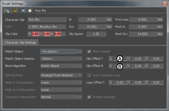

また、Asset Settings ウィンドウおよび Properties ウィンドウに表示される Clip Offset T フィールド(A)と Clip Offset R フィールド(B)の値を変更することで、Viewer ウ ィンドウ内でクリップを移動および回転させることもできます。これらの設定は、クリップをダブルクリックすると、Asset Settings ウィンドウおよび Properties ウィンドウに表示されます。
Asset Settings ウィンドウ A. Clip Offset T 設定 B. Clip Offset R 設定
