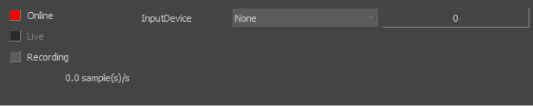

LTC デバイスを追加して、InputDevice プルダウン メニューからコンピュータに接続してあるサウンド カードを選択します。LTC は自動的にリファレンス タイム コードになります。
LTC デバイスの設定 A. Input Device メニューでサウンド カードを選択します

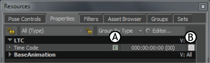

LTC デバイスをいったん有効にすると、Properties ウィンドウの Time Code プロパティを使用できます。このプロパティを使用すると、Keyframe ボタンと Animate ボタンを使用してタイム コードをアニメーションに関連付けることができます。
LTC Properties ウィンドウ A. Keyframe ボタン B. Animate ボタン
