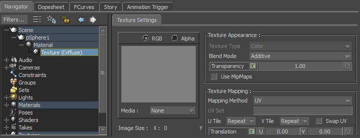

- Navigator ウィンドウの Scene Browser で、Scene を展開し、オブジェクトを展開して、オブジェクト下の Material (または Material グループ)を展開します。
Material の Diffuse プロパティに追加されたテクスチャ
Scene Browser と Material Settings ペインに、Material の Diffuse プロパティにアタッチされたテクスチャが表示されます。
モデルとオブジェクトに適用するすべてのマテリアル、シェーダ、およびテクスチャは、それぞれ Navigator の Scene Browser の Materials、Shaders、および Textures のブランチにも表示されます。
これで、オブジェクトのテクスチャとして使用するファイルを読み込むことができるようになりました。
- Scene Browser で、Texture (Diffuse)をダブルクリックして Texture Settings にアクセスします。

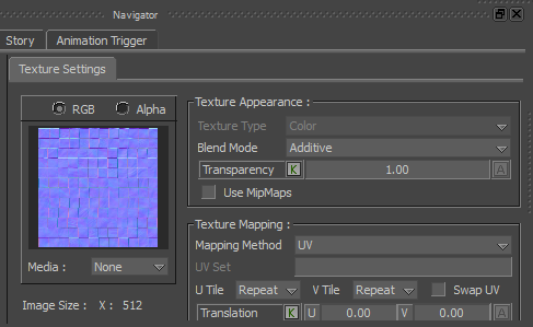

- Texture Settings ペインで、Media フィールドをクリックします。
Media フィールドには 3 つのオプションがあります。
- New media... をクリックします。
- Import Video ダイアログ ボックスで、オブジェクトのテクスチャとして使用するファイルを選択して OK をクリックします。
Viewer ウィンドウに、オブジェクトに適用されるテクスチャが表示されます。
Texture Settings ペインには、テクスチャのプレビューが表示されます。
Navigator ウィンドウの Texture Settings ペイン
Navigator の Scene Browser には、オブジェクトのテクスチャとして使用する、読み込まれたファイルの名前が表示されます。

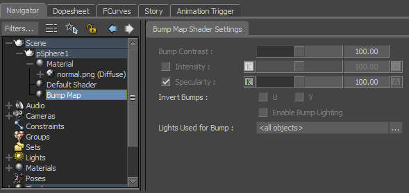

- コンテキスト メニューから Replace by Type をクリックします。
Navigator ウィンドウの Bump Map Shader Settings ペインと Scene Browser には、Material にアタッチされている Bump Map が表示されます。
- (オプション) Scene Browser で、Shaders ブランチを展開します。
Bump Map シェーダがブランチに追加されます。

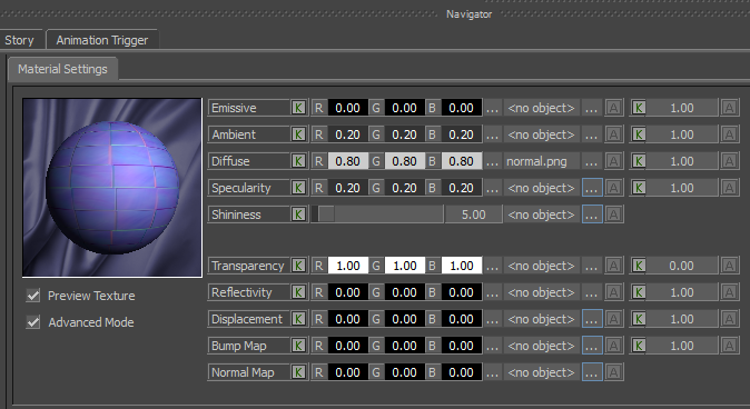

- Navigator の Scene Browser で、オブジェクトの Material ブランチをダブルクリックして Material Settings にアクセスします。
Material Settings

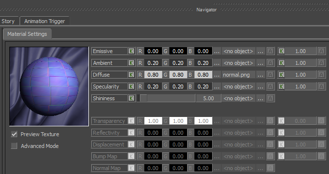

Material Settings ペインには、Material の Diffuse プロパティにアタッチされているテクスチャと、テクスチャのサムネール ビュー(Preview Texture)が表示されます。
Advanced Mode が無効の場合、Material の Transparency、Reflectivity、Displacement、Bump Map、Normal Map プロパティは使用できません。
重要: Viewer ウィンドウで Bump Map テクスチャの結果を確認するには、Bump Map シェーダをオブジェクトに追加し、テクスチャを Material の Bump Map プロパティにアタッチして、ライトをシーンに追加する必要があります。

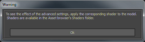

- Material Settings で、Advanced Mode を有効にします。
警告メッセージが表示されます。
Material Settings の Advanced Mode では、結果を Viewer ウィンドウで表示するのにシェーダを必要とする設定にアクセスできます。
- OK をクリックします。
Advanced Mode の Material Settings にアクセスできるようになりました。

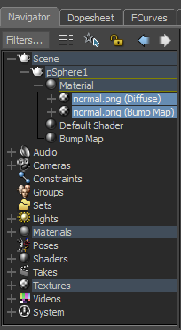

- Navigator の Scene Browser の、オブジェクトの Material ブランチの下で、テクスチャ *.* (Diffuse)を Material Settings ペインから Material の Bump Map プロパティ(<no object>)にドラッグします。
Navigator の Scene Browser と Material Settings ペインに、テクスチャが Material の Bump Map プロパティにアタッチされていることが示されます。

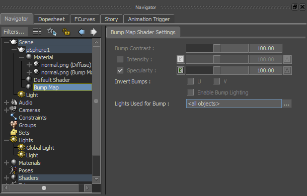

(オプション) Bump Map 効果を微調整するには:
- Navigator の Scene Browser で、Bump Map シェーダをダブルクリックして Bump Map Shader Settings にアクセスします。
- Bump Map Shader Settings で、Intensity を有効にして Bump Contrast、Intensity、Specularity の値を変更し、Invert Bumps と Enable Bump Lighting を有効にし、Bump に使用するライトを選択して、効果を微調整します。
