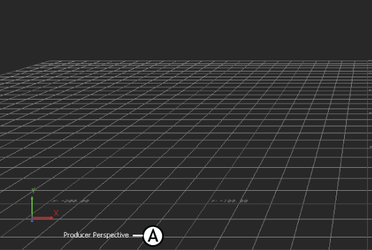

Camera settings の View 領域にある Camera Label オプションを使用すると、Viewer ウィンドウの左下隅にあるテキストの表示/非表示を切り替えることができます。
Viewer ウィンドウ A. カメラ ラベル
カメラ ラベルを表示するには
- Scene Browser または Viewer ウィンドウでカメラを右クリックし、コンテキスト メニューから Make Current を選択します。
- Navigator ウィンドウの Camera Settings の View 領域で Camera Label オプションをオンにします。
