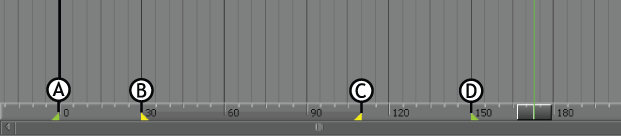

- Story ウィンドウで、Action Track リストの下部にある緑色のマーカをドラッグします。緑色のマーカはテイクの開始と終了を示し(A および D)、Transport Controls ウィンドウの開始フィールドと終了フィールドに対応します。
タイム レンジ A. テイクの開始 B. ズーム バーの開始位置 C. ズーム バーの終了位置 D. テイクの終了
