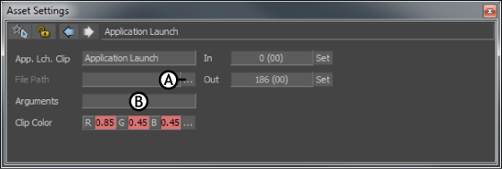

Application Launch コマンド クリップを作成するには:
  1. Application Launch クリップをダブルクリックして選択します。
    クリップの設定が Asset Settings ウィンドウに表示されます。
  2. File Path 設定の参照ボタンをクリックして、起動するアプリケーションを選択します。
    Asset Settings ウィンドウ A. File Path 設定の参照ボタン B. Arguments フィールド
  3. 必要に応じて、Arguments フィールドに引数を入力します。
