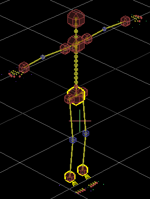

コントロール リグが作成され、そのエフェクタが Viewer ウィンドウ内の Biped に表示されます。
キャラクタライズとリグが完了した 3ds Max の Biped

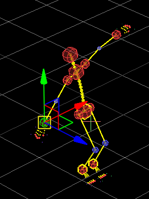

) をクリックするか、Viewer ウィンドウ内でクリックしてから[T]を押します。 変換ハンドルが表示されます。
手の動きに追従する 3ds Max の Biped ボディ
手を動かすと腕が伸び、それに合わせて体の他の部分も自然に動きます。
