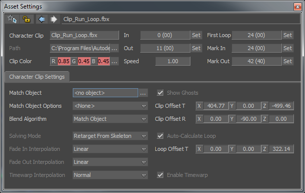

- メニュー バーから、Window
Add Asset Settings を選択します。 空の Asset Settings ダイアログ ボックスが表示されます。
- Story ウィンドウの Character トラックで、最初のクリップをダブルクリックします。
Asset Settings ダイアログ ボックスに Character Clip の設定とオプションが表示されます。
- Character Clip の Out フィールドで、値を 15 に設定します。
最初のクリップが 2 番目のクリップとオーバーラップし、クロスブレンドが作成されます。
- Asset Settings ダイアログ ボックスを閉じます。
