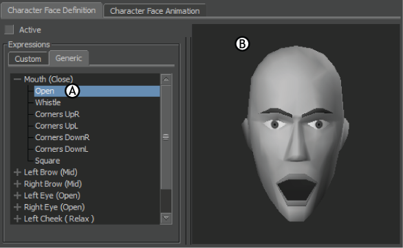

- Character Face 設定で、Character Face Definition タブに切り替えます。
- Expressions 領域で Generic タブを選択し、そこにリストされているジェネリック エクスプレッションのいずれかを展開します。
- ジェネリック エクスプレッションを選択します。選択したエクスプレッションは Preview ペインに表示されます。
ジェネリック エクスプレッション A. Mouth Open ジェネリック エクスプレッション B. Preview ペインに表示されたエクスプレッション

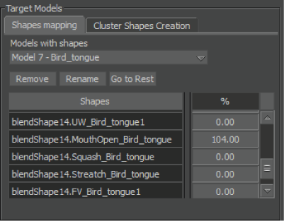

- Target Models 領域にあるシェイプ(形状)のリストをスクロールし、Preview ペインに表示されているジェネリック エクスプレッションを複製するのに適したシェイプを見つけます。
- ジェネリック エクスプレッションが選択されたままの状態で、Viewer ウィンドウのモデルの表情が Preview ペインの表情に一致するまで、Shapes Value フィールドの値を修正します。
