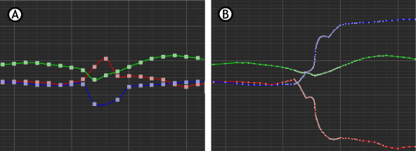

Gimbal Killer フィルタ
回転のファンクション カーブに補足的なキーフレームを追加することで、ジンバル ロック効果を視覚的に補正します。
この追加したキーフレームによって、大きな回転の変化があるときにキーフレーム間の補間で生じる急激な反転や振動が補正されます。ジンバル ロックが起きる多くの場合は、アニメーションをモデルのスケルトン(ボーン)にプロットするときです。
Gimbal Killer A. オリジナルのカーブ B. Gimbal Killer が適用された場合
