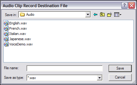

- ダイアログ ボックスが表示されたら、.wav ファイルの保存先を選択します。
Audio Clip Record Destination File ウィンドウ

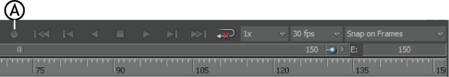

- 録音する準備ができたら、Transport Controls の Record をクリックします。
Transport controls A. Record ボタン
