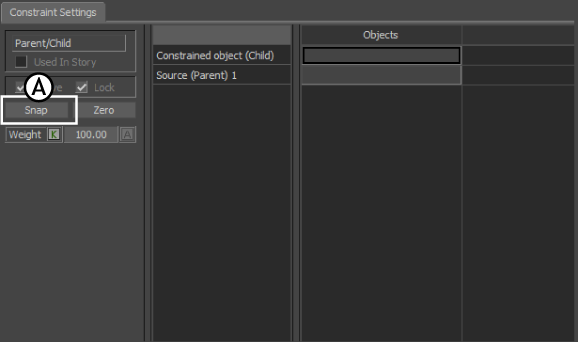

コンストレイントをアクティブにすると、コンストレインされた(子)オブジェクトの移動、回転、スケールは削除され、ソース(親)オブジェクトのそれらに一致されます。オブジェクトの位置を変更すると、より適切なオフセットを作成できます。
コンストレイント オフセットを作成するには:
- コンストレイントにオブジェクトを配置します。
- Snap をクリックして、コンストレイントの位置、回転、またはスケールと、コンストレイン対象オブジェクトの現在の位置との間のオフセットを作成します。
Parent/Child コンストレイント A. Snap オプション
- Lock オプションをアクティブにして、コンストレインされたオブジェクトを所定の位置に固定し、変換されないようにします。
コンストレイント オフセットを削除するには:
- Constraints Settings で、Active と Lock(有効な場合)オプションを無効にします。
- オブジェクトの位置を調整します。
- Snap をクリックして、コンストレイントの新しいオフセットを決めます。
- コンストレインされるオブジェクトが移動しないように Lock オプションをアクティブにします。
