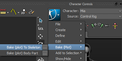

Bake (Plot)
を選択して Bake (plot) to Skeleton メニューオプションの
をクリックします。

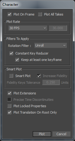

Character ダイアログ ボックスが表示されます。
すべてのアニメーション データが、コントロール リグから、カレント テイクの BaseAnimation レイヤのキャラクタのスケルトンに転送されます。
