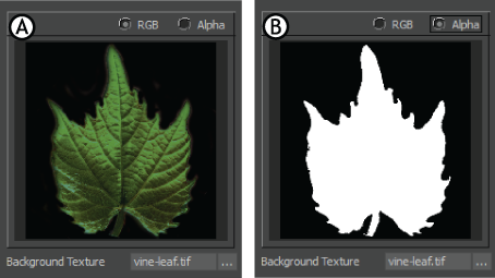

Camera Settings の Front Plate ペインの Image Preview 領域には、フロント プレート ピクチャをロードするための設定が含まれるほか、RGB やアルファ チャネルをプレビューすることができます。
RGB と Appha
RGB オプションまたは Alpha オプションのどちらかを選択し、ロードしたイメージの RGB またはアルファ チャネルをプレビューします。
イメージ プレビュー A. RGB ビュー B.Alpha ビュー
