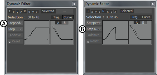

Stepped 補間を編集するには:
- 編集するアニメーションまでタイムライン インジケータを移動するか、キーフレームの範囲を選択します。
- Dynamic Editor で、Interpolation Mode メニューから Stepped を選択します。
Dynamic Editor A. Interpolation Mode メニューで選択された Stepped 補間タイプ B. Interpolation
Options メニューの Step モードと Step Next モード
- Interpolation Options メニューで、Step または Step Next を選択します。既定は Step です。
詳細については、Stepped 補間を参照してください。
