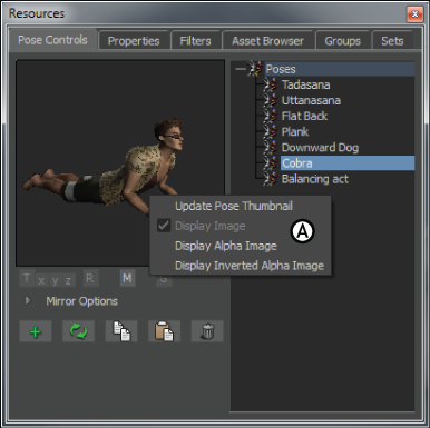

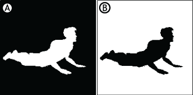

ポーズ サムネールでは、ポーズの作成時にキャプチャされるポーズのスナップショットを確認できます。ポーズの美しさを判断するには、サムネールを右クリックして Display Alpha Image (アルファ イメージ)または Display Inverted Alpha Image (反転したアルファ イメージ)のいずれかを選択します。
Pose Controls A. サムネール コンテキスト メニュー
シーンをズームするか、さまざまな角度でパンし、Update をクリックすることによって、(ポーズを変更せずに)サムネールをいつでも更新できます。「
Update Pose Thumbnail」を参照してください。
ポーズのサムネール A. アルファ イメージ B. 反転したアルファ イメージ
