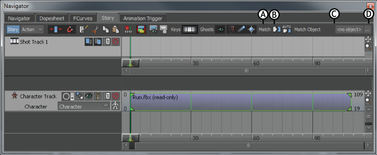

Story ウィンドウの Match コントロール A. Match Options ボタン B. Auto Match オプション C. Match Object フィールド D. Match Object ボタン

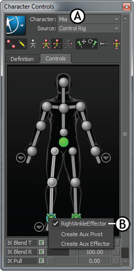

- Character Controls で、Character メニューからキャラクタを選択したら、キャラクタのエフェクタを右クリックして選択し、マッチさせるオブジェクト(キャラクタの右足など)にします。
Character Controls ウィンドウ A. Character ドロップダウン リストでキャラクタを選択、B. エフェクタを右クリックして選択

- Story コントロールで Match Options ボタンをクリックします。
Story コントロール A. Match Options ボタン
