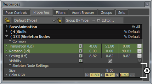

Viewer ウィンドウでスケルトン ノードを選択すると、Properties ウィンドウに Skeleton Node Settings がリスト表示されます。
スケルトン ノードのすべてのプロパティ A. Skeleton Node Settings
Skeleton Node Settings には Size プロパティと Color RGB プロパティがあり、スケルトンを構成するノードのサイズとカラーを調整できます。
カメラ ビューでスケルトン ノードのカラーを調整すると、その変更は Schematic ビューのノードにも反映されます。スケルトンのノードのカラーを変更すると、Schematic ビューの使用時にノードが識別しやすくなります。
