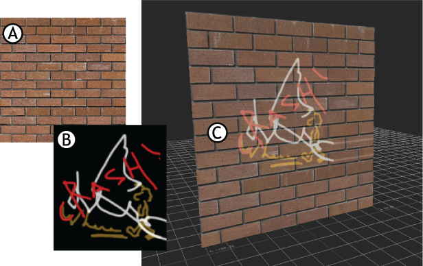

注: テクスチャにアルファ チャネルが設定されていれば、たとえばガラスのテクスチャを透かして敷石のテクスチャが見えるといったような面白いブレンド エフェクトを作成することができます。テクスチャのアルファ チャネルを使用するには、Lighted シェーダなど、透明度を設定できるシェーダをモデルに適用する必要があります。
テクスチャのブレンド A. レンガのテクスチャをタイリング B. アルファ チャネル付きのグラフィティのテクスチャ C. 両方のテクスチャをレイヤ構造のテクスチャとしてモデル上で組み合わせ
