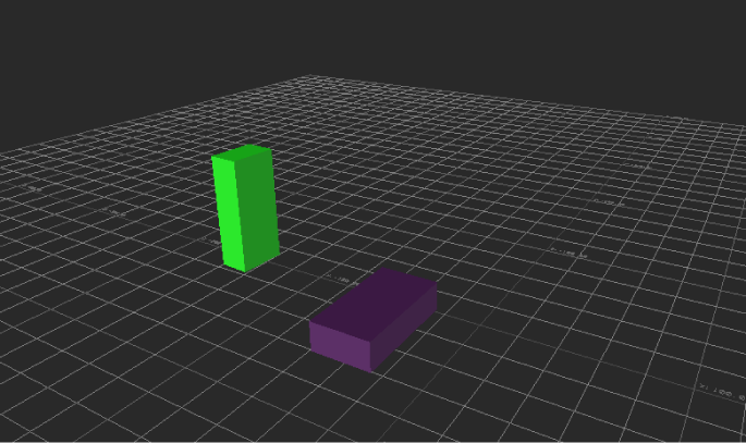

- シーンをリジッド オブジェクトが Source オブジェクトに結合する時点まで進めます。
ドライバが車と交わる前のキーフレームまでシーンを進めます。

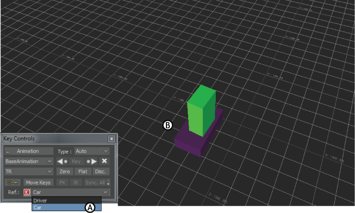

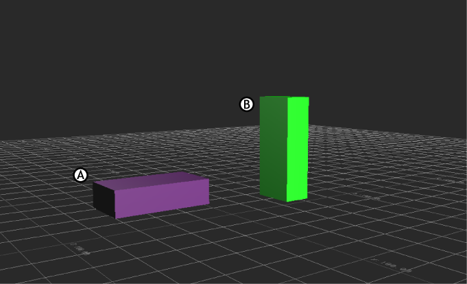

- ソース オブジェクト(Car)を Key Controls Reference メニューから選択します。キーが自動的に設定されます。
A. Reference メニューからソース オブジェクトを選択します。B. 「Driver」が「Car」と交わり、一緒に走っていきます。

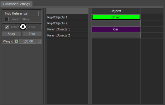

Multi-Referential コンストレイントの設定 A. Active オプション
アニメーションにジャンプがある場合、Key Controls の Sync をクリックして、2 つのオブジェクトのアニメーションを同期化します。
