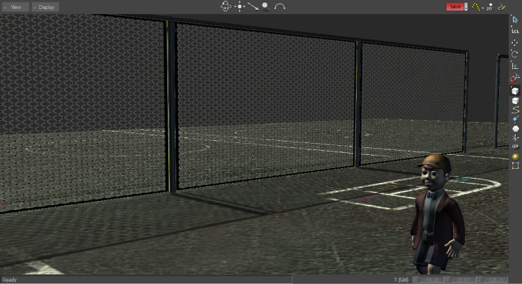

Save Reminder ボタン
Viewer ウィンドウの上部には、保存を促す赤の Save Reminder ボタンが表示されます。Preferences ウィンドウで Saving プリファレンスを設定できます。
Viewer ウィンドウ A. Save Reminder ボタン
Save Reminder メニューを表示するには、下矢印をクリックします。Save Reminder メニューには次のオプションがあります。
オプション 説明
Snooze ファイルを保存せずに保存確認機能をリセットします。
Turn Off 保存確認機能を無効にします。
Preferences 追加の Save Reminder プリファレンスにアクセスできるように Preferences ウィンドウを開きます。「Saving プリファレンス」で Save Reminder の設定を参照してください。
